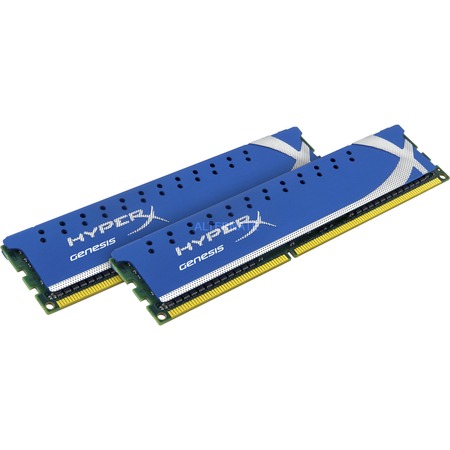

http://www.alternate.nl/pix/prodpic/450x450/i/ibie7e.jpg
Kingston HyperX 2 GB DDR2-800 Kit

Ik had er overigens G.E.I.L. 2 GB DDR2-800 Kit erin zitten, maar deze is al vervangen door bovenstaande Kingston kit omdat ik het geheugen verdacht van de oorzaak.... helaas :(

Geheugen getest op SPD instellingen en op de 'normale' instellingen (4-4-4-12 @ 2.0 volt).
