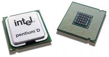

....in het tweede deel van dit topic. Het is m`n eerste grote topicstart dus waarschijnlijk stelt het niet veel voor bij al die andere 'grote' topics. Ik denk dat dit niet zo`n probleem zal zijn omdat er volgens mij maar een handjevol GoTters gebruikers van de Intel Pentium D 805. Dit is in mijn ogen zonde en daarom hoop ik dat dit topic deze ondergewaardeerde processor in wat beter daglicht stelt.
Pentium D, wasda??
De pentium D is Intels visie op dualcore processing. Eigenlijk zou je moeten zeggen, het is het begin, want Intel heeft van de eerste serie DualCore processors een haastklus gemaakt om AMD voor te zijn. Dit is Intel inderdaad gelukt, maar er zitten dan ook wat schoonheidsfoutjes in de chip. Voorbeelden hiervan zijn de grote warmteafgifte en vooral de slechte implementatie van de 64bit instructies. Hier staan de volledige specs vanaf www.intel.com
