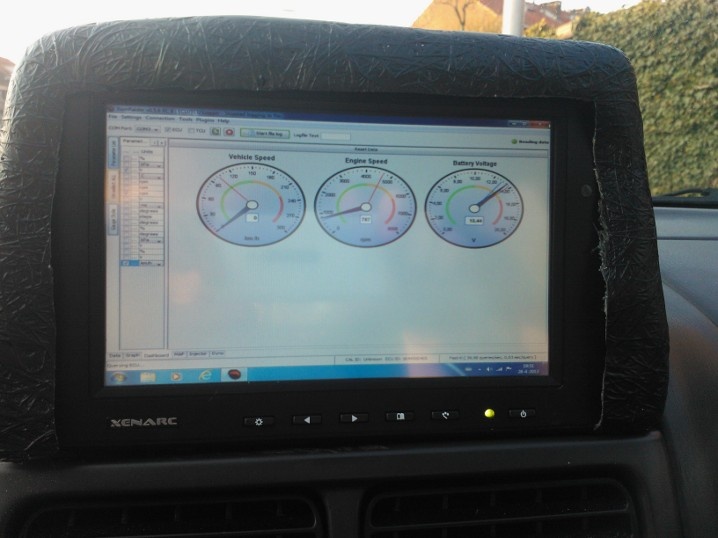

wat ecu betrefd, is het ook mogelijk om meer info alla fast and the furious op je scherm te krijgen ipv alleen uitlezen van foutcodes?
Zeker geen probleem. Vandaar had ik Dashcommand er bij gezet:
http://www.lotustalk.com/forums/attachments/f129/151992d1282664996-gauges-shows-monitor-your-audio-deck-c00da96c47249c00.jpg
Bovenstaande afbeelding is een voorbeeld van de GTR gauges die door de community zijn gemaakt. Je kan zelf, als je een beetje handig bent je eigen tellers in elkaar zetten..
Heb ik ook gedaan, werkt perfect!
